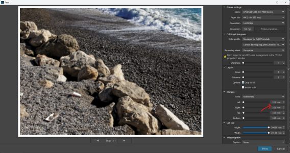

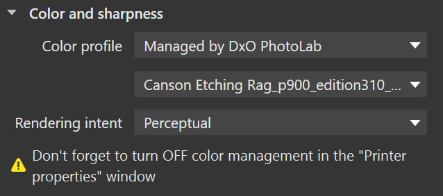

Jag har ett problem med min printer, Canon PRO-1000.
När den sattes upp blev det hur fint som helst, nu är det struligt.
LRC & PS funkar kanonbra.
När LRC används för att skriva ut så ser det först bra ut i förhandsvisningen.
Sen vrids alla förger åt hållet magenta.
O det printar magenta!
Efter att ha googlat lite så verkar det som att LRC kan få problem med dubbla profiler och resultatet blir magenta i bilderna.
Men jag har ingen aning om vad jag skall göra åt det.
Skriver jag ut svartvitt så blir allt som det skall, så det gäller bara färgbilder och ALLA färgbilder.
