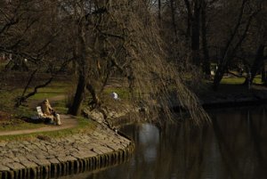

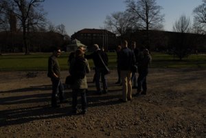

Bilderna blir dock fortfarande extremt mörka, bilderna jag bifogar nu togs i normalt eftermiddagsljus vid 16 tiden med ett underbart solljus...ett rätt rejält ljuspådrag, precis innan det gyllene eftermiddagsljuset trädde in.
I kameran ser bilderna betydligt bättre ut säkert beroende på, hur jag ställt in displayen.
De är dock inte alls tillfredställande i kameran heller skall väl tilläggas....har även testat med 2 olika datorer.
Jag får helt enkelt gå ut nu i veckan & testa samma motiv med olika inställningar tills jag hittar vad jag gör fel.....det är med all säkerhet ett korkat & helt uppenbart enkelt fel jag gör....hoppas jag.

Det ser underexponerat ut ja.
Du har inte råkat glömma exponeringskompensationen i minusläge?
/ Paj
Ahhhh intressant...kan inte minnas att jag rört den , möjligtvis av misstag, den stog på minus 1,7 nu.
Måste ha råkat pilla på den istället för modeknappen när jag famlat utan att kolla.....det skulle kanske kunna förklara varför den inte gör såhär hela tiden, när jag precis köpt kameran så betedde den sig såhär, sen upphörde problemet ett tag för att sedan komma tillbaks....ifs då skumt att jag lyckats få tillbaks den rätt emellanåt....hmmm

Jag är inte helt säker än, men en del av detta problem tror jag utgjordes av en alltför dålig skärm....kom precis hem med en ny & nu blir bilderna betydligt bättre gällande färger bla de jag lade in från början.
Det faktum att jag lyckats komma åt exponeringskompensationen istället för programknappen både upp & ner beroende på tillfälle är nog resten av problemet antar jag....det återstår att se när jag har tid att fota ute i solen som jämförelse igen...jag återkommer om detta & stänger ärendet i så fall *s
Testade ett gäng inställninigar igår & jag har pillat omedvetet på exponeringskompensationen som jag misstänkte efter tipset jag fick.....jättetack för ert engagemang det är mycket värt =))))
