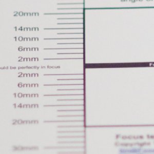

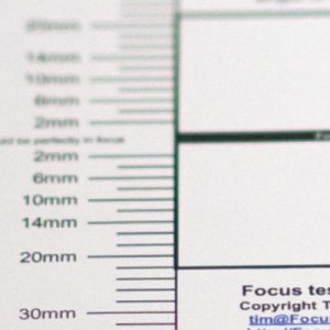

Hämtar och försöker igen. Samma resultat, inte en riktigt skarp bild. Mäter då upp 17-55 och 80-200 enligt Nikons instruktioner:
- Bländare 2,8, avstånd 30 ggr brännvidden, AF mot låda vinkelrätt mot objektivet och en lutande linjal på sidan.
- 6 mätningar vid varje brännvidd, 3 med obj. förinställt på oändligt och 3 på närgränsen.
RESULTAT (Medeltal)
17-55 vid 17mm: skarp -50 till 0 mm (hitom målet) oavsett "startläge";
17-55 vid 55mm: skarp -110 till -10 mm med obj. förinställt på oändligt;
17-55 vid 55mm: skarp -140 till -50 från. närgräns.
80-200 vid 80mm: skarp -80 till +10 mm fr. oändligt;
80-200 vid 80mm: skarp -70 till -20 fr. närgräns.
80-200 vid 200mm: skarp -45 till +70 mm fr. oändligt;
80-200 vid 200mm: skarp +10 till +120, +90 till +180 resp. +50 till +170 vid förinst. på närgräns.
Finjusterade AF, mätte igen, osv. tills rimlig kompromiss hittats. Kameran fokuserar hyggligt rätt hemma på kontoret, ut och fotografera om ett par saker igen.
