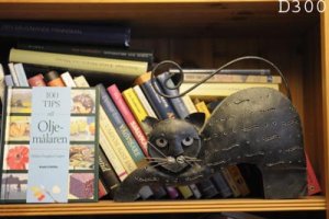

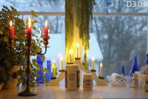

Först lite test av vitbalans och exponering i olika scener. Första scenen är ett ganska knepigt blandljusmotiv med dagsljus, glödlampsljus och levande ljus.
Kamerorna väljer olika sätt att exponera denna scen, tagen på ISO 400, och med AWB:
D300 väljer 1/30s på f2.8, D3 väljer 1/40 s och D3s 1/80 s.
    46.3 KB · Visningar: 1,907
    43 KB · Visningar: 1,899
    42 KB · Visningar: 1,899

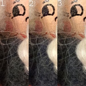

I glödlampsljus med blixt SB-900 riktad i taket, TTL BL FP, 3330K, ISO 800, f2.8: D300 (1) ger 1/20s. D3 (2) 1/10 s och D3s (3) 1/13 s. Lite motsägelsefullt jämfört med tidigare scen. Ringa skillnader syns i färg och vitbalans i denna samlade översiktsbild.
    46.3 KB · Visningar: 1,886

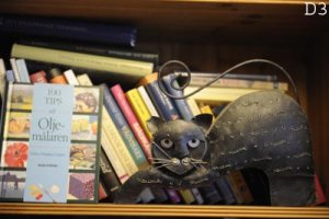

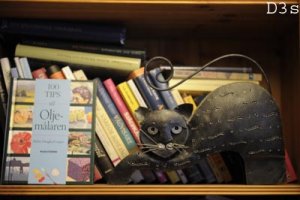

Blandljus igen med glödlampa direkt framför den svarta katten och dagljus från fönster ca 1 m åt höger. AWB, ISO 800, f2.8. D300 ger 1/13 s, D3 1/13 s och D3s 1/15 s. D300 ger en kallare färgtemperatur medan D3 och D3s ligger nära varandra.
    44.4 KB · Visningar: 1,862
    41.2 KB · Visningar: 1,844
    42.7 KB · Visningar: 1,866

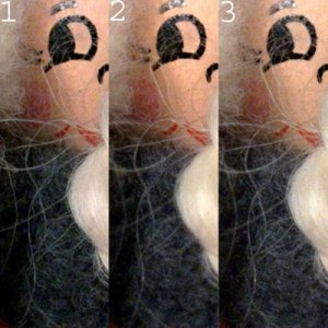

Ja, dina iaktagelser stämmer men först lite tankar om bla färg.
Allra först så kan vi nog delvis glömma jämförelserna beträffande AWB då ju D3 fått en ny firmware som sägs ge bättre vitbalans.
Jag har jämfört dessa tre kameror och framför allt D3s mot D3.
1) Exponeringen har verkat vara något snålare i D3s men det är väldigt svårt att verifiera och replikera konstant. Vid kontrollerade tester med endast gråskala (medelgrått, vitt och svart) i motivet ger alla tre kamerorna samma exponering. I verkliga livet kan den faktiska exponeringen givetvis påverkas av små skillnader i scenen samt vitbalans och AF (AF-läge och AF-punkt). Även använt objektiv och dess reella ljusstyrka ger utslag. Min upptäckt är att 24-70/2.8 inte verkar hålla f2.8 på 70 mm då det läget kräver längre slutartid vid samma utsnitt och motiv jämfört med 70 mm på 70-200/2.8 VRII.

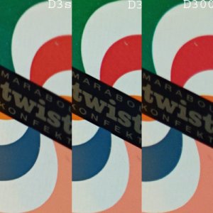

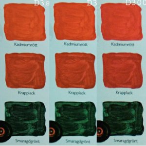

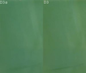

2) I färghänseende har jag testat om och om igen med olika motiv med något motsägelsefulla resultat. Min upplevelse har varit att D3s ger tre iakttagbara om än så små skillnader i färgrendering i förhållande till D3:
a) något lägre färgmättnad,
b) något kallare (mer blå) gröna färger,
c) något varmare (mer gula) röda färger.
Min tvekan ligger i om det trots allt är ett resultat av skillnader i vitbalans eller hur rawkonverteraren behandlar filerna. Men i de flesta fall, trots ihärdig färgkorrigering, får jag de små skillnader jag här redovisar. Skillnaderna är säkert i de flesta fall av underordnad betydelse.
Utsnitt från bilder där manuell eller samma fasta vitbalans i Kelvin använts. Rawkonverting i Raw Therapee och färgkorrigering med svart-, grå- och vitpunkt i Photoshop.

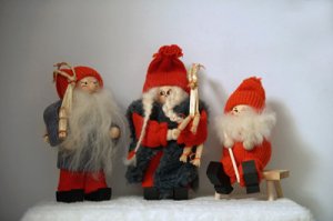

Tomtemotiv
Den här scenen har jag använt för flera jämförelser:
    51.2 KB · Visningar: 1,121

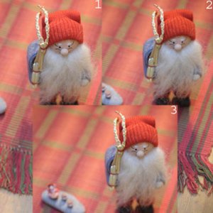

"Tomteutsnitt" på ISO 800
Här är jämförande utsnitt på ISO 800. Vad vi kan uppmärksamma här är egentligen mest att D300 som DX-kamera har ett längre skärpedjup, vilket kan uppfattas som en fördel i vissa fall. (För att få samma skärpedjup i ett och samma motiv med en FX DSLR behöver man blända ner 1 - 1/1/3 steg mer än med DX-kameran. Allt annat lika förlorar då D3/D700 större delen av sin brusfördel på högre ISO-tal.) D300 i mitten, D3 till vänster och D3s till höger. Eftersom jag inte vill att skärpedjupet skall förvilla så mycket kommer jag i fortsättningen att redovisa mindre utsnitt.
http://farm5.static.flickr.com/4010/4307784886_765f4975d5_o.jpg
