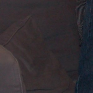

Bild.
Här har jag beskurit en del av bilden så ni kan se själva. Grymt rödgryningt både på soffan, även jeansen ser skumma ut. Är det underexponerat? Tror jag läste om något sådant. Tog därför och kollade histogrammet och...ja, lite kanske. Men är det inte väldigt brusigt ändå?
/Fredrik
Tog och bytte bilden jag lade upp. Tror man ser det bättre nu, problemet alltså. Verkar som bilden förändras någon när jag lägger upp den..
Jag hade ett liknande problem med D50 förut, vet inte om det kan vara samma sak.
Det yttrade sig så att vissa tyger som man normalt sett ser som svarta snarare såg brunakiga ut, med mer rött brus än i resten av bilden.
Jag frågade här på fotosidan om vad det kunde bero på, fick svaret att det beror på IR-filtret i D50 som tydligen släpper igenom mer IR-strålning än vissa andra kameror. Tyger som absorberar synligt ljus men reflekterar IR (som vi alltså upplever som svart) registreras då som smått brunaktiga istället för helsvarta. Antar att det röda bruset kommer därifrån också.
Jag antar att samma fenomen även kan uppstå i andra färger än svart - om tyget har sådana egenskaper - bara att jag märkte det tydligast i det svarta tyget.
Det kan som sagt vara samma sak det rör sig om. Att det märks på ISO 400 men inte ISO 200 kanske har med signalförstärkningen som sker på högre ISO-tal att göra.
