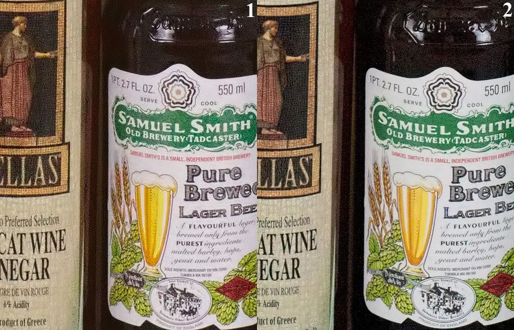

Utsnitt D700 vs D7000 på ISO 12800. Visst är D700 (2) bättre men frågan är hur stor skillnad man ser i helbild.
http://i950.photobucket.com/albums/ad342/Teodorian/D7000vsD700LR3NRcrop2.jpg
