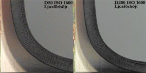

Varken D50 eller D80 lär klara det särskilt bra. Jag har tidigare haft en D80 och den var inte imponerande i brushänseende. Vi har testat flera Nikon DSLR. Här är en jämförelse på ISO 1600. Hela scenen:
    61.7 KB · Visningar: 440

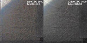

D200 (D80 lär vara en smula bättre) vs D50 utsnitt:

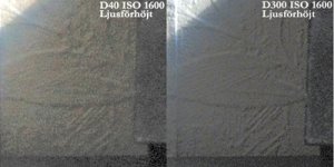

Som jämförelse kommer här även D40 och D300 med samma utsnitt:
