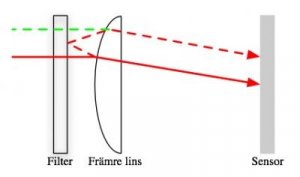

Varje gång ljuset passerar övergångar mellan luft och glas går en del av ljuset över till "andra sidan" och en del (förhoppningsvis en mindre del) reflekteras tillbaks. Vilka vinklar det blir beror t.ex. på glasets form och tillverkaren försöker naturligtvis se till att minimera dessa reflexer genom att se till att reflexerna hamnar utanför andra linser (fångas upp av svarta ytor inne i objektivet) eller minskas genom att antireflexbehandla linserna (den beläggning som gör att linserna skimrar i olika gröna och violetta färger).
Vid svåra lägen, t.ex. med en stark ljuskälla i bilden, kan man ibland se en serie av reflexer orsakade av reflexioner i flera luft/glas-övergångar inne i objektivet. Ofta har flera av dessa reflexter samma form som bländaren.
Hur mycket reflexter det är i ett objektiv beror på objektivets konstruktion (vissa typer är av naturen svårare att göra bra), antalet linser, konstruktörens kunskap/prioritet/budget, mm.
Ett filter ger dock ofta (som du har sett) den värsta reflexen på grund av att den inte finns med i konstruktionen från början, kan ha sämre antireflexbeehandling (många köper billiga filter då de inte tror att det skiljer något) och att det är en stor glasyta (oftast större än någon av objektivets linser).

Begreppet "ghosting" är ganska luddigt och innehåller en rad olika kufiska fenomen. Men just det som visats i bilderna tycker jag inte varit något problem att särskilja som just filterproblem, främst för att det blir en skarp spökbild. Detta beror nog på att filtret är plant. De flesta objektiv innehåller inga linser där någon av de bakre ytorna är plan, och därför borde en eventuell spökbild bli oskarp, eller åtminstone av annan storlek än själva ljuspunkten som orsakar den.
Ovanstående resonemang är en gissning från min sida, men kanske inte särskilt vild.
