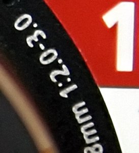

Här är en originalbild tagen med en 6mp kamera. Utsnittet är gulmarkerat (vid pilens ände). Valde hust detta utsnitt därför att det innehåller kurvor o siffror samt relief och kontraster. Upressen är gjord mycket slarvigt (inte så noga som den förra) och jag har låtit BU sköta det helt automatiskt bara för att visa vad plug-inprogrammet gör själv utan att jag drar i några reglage.
Men det bilden är "uppblåst" till motsvarande 24 mp, liksom utsnittet. Hoppas slippa bli ifrågasatt den här gången.
Mvh/Lennart

Måste säga att det ser mycket bra ut. Att man kan förtora en bild med 200 procent och få så här bra resultat är mycket imponerande. Jag blir utan tvekan sugen på att införskaffa det där programmet.
/Joakim
P.S. Är det samma program som tidningen Proffsfoto rekommenderade?

Vet inte. Såg att det fanns recenserat i näst senaste FOTO däremot. Där fann testarna att det var "vinnaren" (man testade det mot Genuine Fractals och CS2 bikubik interpoering). Där hade man lekt med 1600% på bilder tagen från en stillbild på 4mp från en videokamera med stillbildsfunktion. Jag hade skaffat mitt innan, men de i den här testen drog folk mycket mer i reglagen och fick fantastiskt resultat.
Du kan ladda hem en demoversion, fullt fungerande fast med små märken i för att du inte ska kunna printa ut bilderna på Alien Skins hemsida.
Det är spännande att fördjupa sig i det, även om det fungerar hyfsat på auto. Kör man det på 150% från en 6-8 mp dslr har man i princip en "fattigmans" Canon 1DsMkII (ok! lite överdrivet)
