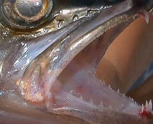

Här är ett minimalt utsnitt av bild som är från en gammal Nikonfil på 6mp. varje sida har fördubblats i längd så man kan tala om motsvarande 24 mp efter upress. Vet inte om det syns bra på denna sida, men testar att lägga upp filen.
    60.1 KB · Visningar: 313
och innan Blow up
Betänk att det bara handlar om en ytterst liten crop av originalbilden
    42.5 KB · Visningar: 313

jimh skrev:
Lennart, det där är väl ändå knappast två 100%-utsnitt?
Jo, i stort sett! jag var tvungen att beskära nederkanten på den upressade bilden för att FS skulle ta emot den. Annars är bilden 4x i kvadratyta och bilden är hämtad från ett motiv med många fiskar (gös) på. jag valde dock att bearbeta den som var skarpast. Ska försöka skicka ett bättre exempel om det är det du menar!
Mvh/Lennart
