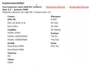

Du måste uppgradera till Adobe camera raw 3.3.

Smidigast är naturligtvis att uppgradera till senaste versionen av Photoshop (CS2 eller Ellements 4) och ladda ned den senaste versionen av Adobe Camera Raw.
Om du inte vill/kan uppgradera är en möjlighet att ladda ned Adobe DNG converter, med denna konverterar du 5D:s .CR2 filer till .DNG filer som sedan kan öppnas direkt av Photoshop CS. Det är ett extra steg som tar lite tid och diskutrymme, men konverteringen är automatiskt och kan ske helt i bakgrunden. Jag använder själv denna lösning.
