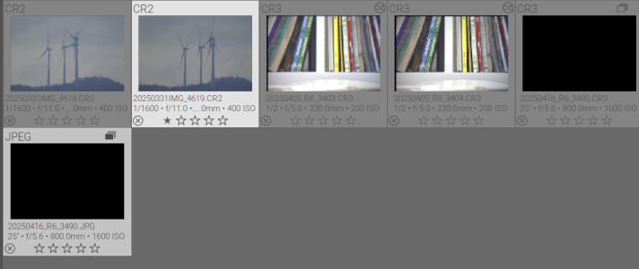

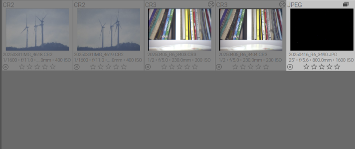

Jag lyckades i darktable gruppera en råfil+JPEG så att bara JPEG syntes. När jag valde 4 stjärnor av 5 fick båda filerna det.
    175.9 KB · Visningar: 6
    164.3 KB · Visningar: 6
