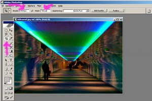

Klicka på knappen Beskärning i Verktygspaletten.
Sedan kan du skriva in dina pixelvärden i rutorna Bredd resp. Höjd, följt av px. Alltså 1024 px resp. 768 px.
Sedan vänsterklickar du på bilden och drar ut en ruta.
Lägger du markören i hörnen (dubbelpil visas då) kan du dra ut rutan så att den blir så stor du vill men den behåller proportionerna.
Rutan kan du flytta omkring i bilden om du lägger markören någonstans i bilden och trycker ner vänster musknapp samtidigt som du flyttar musen.
När du är nöjd, högerklicka och välj Beskär.

Vad är det egentligen du vill göra? Vill du klippa ut 1024*768 befintliga pixlar ur en bild, eller vill du klippa ut ett valfritt stort område i proportionerna 2:3 och sedan anpassa amtalet pixlar till exakt 1024*768?
Den föreslagna metoden gör det sistnämnda, dvs ett valfritt område kommer att skalas om till den önskade storleken. Vill du däremot leta upp ett 1024*768 stort stycke i originalbilden och klippa ut det får du först göra en fyrkantig markering, men inställningar som på bilden, och sedan klippa ut det markerade området.
