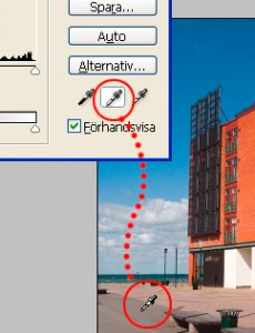

På de flesta bilder fungerar det bra med nivåers gråpipett.
Klicka på en yta som du anser skall vara neutralgrå, asfalt, T-shirt mm.
Kanske är det inte den metod du är ute efter...
    32.8 KB · Visningar: 209
