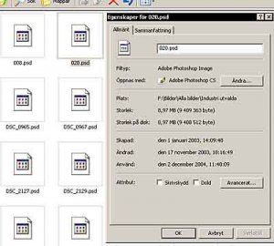

Det funkade inget vidare för mig.
Så här ser PS-filerna ut nu:

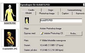

Tackar, nu funkar det.
Tjusigt, va?!
    42.3 KB · Visningar: 106
