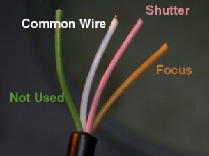

Nån som vet hur många ledare det är i..
Det är den enkla varianten, med endast fokus(lock), avtryck..
3, 4??

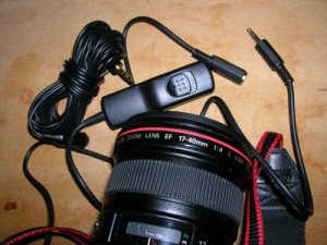

Klart..
Sladden på sidan om är en lös sladd på 10m..
Det fungerar k.a.n.o.n bra....
Tack för mig...

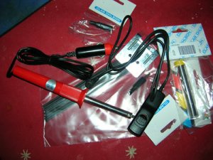

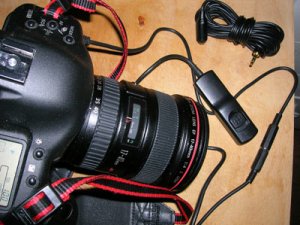

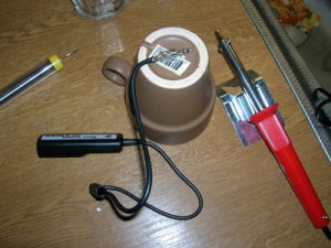

Nu var jag tvungen att köpa en löd-kolv då det nog var 15 år sen jag lödde sist, men det var en 12v (bil adapter) för 59 spänn.. Men har man lödkolv är detta billigt som fasiken, sen slipper man trådlöst (tack för det)..

Jag har också lött in mini-stereo-kontakter på sladdfjärren, en vanlig skarvsladd från radioaffären kan sedan användas för förlängning.
Jag gjorde detta för att använda kamerakontakten tillsammans med adapters till Pocket Wizard radiofjärrkontroll för att trigga en kamera, men med de här olika skarvarna kan ju den vanliga fjärren också användas när jag vill det.
