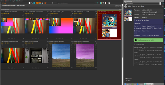

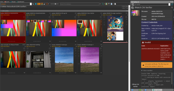

Exempel nedan på ogiltig fil:
Här en PDF-fil som verkar OK. iMatch kan inte bara hantera bildfiler utan även PDF:er och Office-dokument vilket gör programmet extra bra för fotografer som behöver ha ordning även på "vanliga filer".

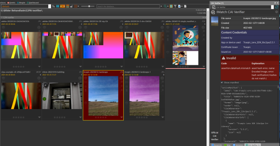

Bildfil som är fipplad med. I nedre fältet till höger i bild kan användarna analysera bildens "Credentials i detalj i själva koden".

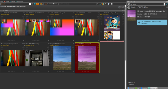

Bildfil som helt saknar "Credentials"
