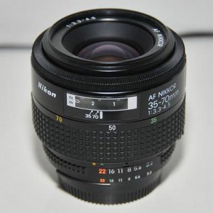

Jag fick med detta ganska plastiga objektiv när jag köpte min D200, det enda jag har som inte är manuellt.. Nu igår när jag skulle testa en funktion för att lära mig lite nya funktioner så blev jag så störd över varför bilderna blev tokljusa ( bländare 22 ) fast kamera kördes i bländarstyrd automatik.. ljusheten minskar när jag öppnar hålet.. tar jag ett annat objektiv blir det som det ska.. Jag har en teori att det är något strul med bländar skivorna eller att objektivet inte berättar vilken bländare som är.. lamellerna är långsammare tillbaka än på andra objektiv när man pillar på den lilla spaken..
Har nån råkat ut för samma sak, eller har nån annan teori..
Vill vara säker innan jag tar beslut.

Låter som ett fall av trög bländare. Ibland kan man se små oljedroppar på lamellerna, det brukar vara det som gör att det går trögt.
Nikons 35-70/3,5-4,5 är notorisk på detta. Den slutar väldigt ofta sina dagar med olja på lamellerna och de symtom du skriver om. Inte så mycket annat att göra än att pensionera det, en reparation kostar flera gånger objektivets värde.

då var det som jag misstänkte.. det ser rätt plastigt ut, men det var ju kamera huset jag var ute efter objektivet var bara en bonus.. Får leva med att köra manuellt med mitt gamla 35-105 som förut på FE2:an tills jag får råd.
Bild på skräpet
så andra vet vad man inte ska köpa
