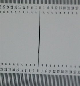

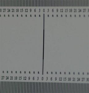

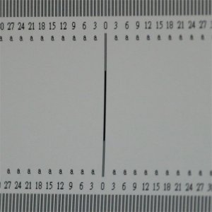

Hur går det för alla nya 10D användare där ute. Någon som upplever feljusterad fokus?
Testa t.ex. om någon har ett 70-200(2.8) och testskjut lite på 5 meter eller längre.
Om det är svårt att se, så sneställ t.ex. en linjal och gör en fet markering mitt på linjalen. Låt kameran låsa fokuseringen där, kolla sedan på bilden var den verkliga skärpan hamnar.
Om man kör med kort skärpedjup märker man relativt omgående om skärpan ligger fel.
Min historia (inget ont om Canon nu, bara fakta hur läget är för mig):
Med mitt 70-200 ligger skärpan ca 1.5 deci bakom där skärpan låst på 5 meters avstånd. På längre avstånd ligger skärpan GRYMT långt bakom.
Får samma resultat på min ds med 70-200:at, min 28-70 ger ungefär samma resultat, men kanske 2 decimeter på 5 meter istället.
Med mitt 300:a ligger istället skärpan ca 1 deci framför på 10meters avstånd, och ca 1 meter framför på 30 meters avstånd
Skickade idag in både min ds, 10d, 28-70, 70-200, och 300 på service pga detta.
Jag brukar ha otur i allt jag pysslar med, kanske fick måndagsexemplar
Snackade med några killar på fotohörnan och de hade själva upplevt liknande "fel", även på en D60.
Inget ont om canon, har hört om dessa problem även med Nikon D1, men personligen tror jag att det är autofokussystemet som är kass uppbyggt.
Eller är det en bugg i mjukvaran inuti kameran?
Eller är det cmos-sensorn som ligger fel i förhållande till filmplanet? Isåfall borde man väl få likvärdiga (dåliga) resultat med alla gluggar?
Har hört att man även kan löda om inuti objektivet för att fixa objektiv.
Jeppe: ska man ta upp sådana här synpunkter (klagomål?) i forumet?
/Herman.. som hoppas att det bara är en bugg i programvaran men inte vet vad han ska tro just nu.
