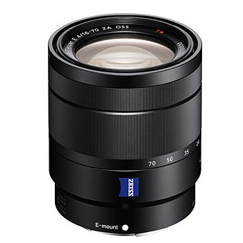

Här är en normalzoom (begagnad med garanti) som har motsvarande 24-105 mm i brännvidd:
www.cyberphoto.se
Zeiss Vario-Tessar T* E 16-70/4 ZA OSS, Sony E-fattning (APS-C) (begagnad)
Zeiss Vario-Tessar T* E 16-70 mm F4 ZA OSS Sonys första Zeiss-normalzoom till E-systemet (anpassad för kameror med APS-C senorer). Du som känner till Sonys Carl Zeiss-serie
