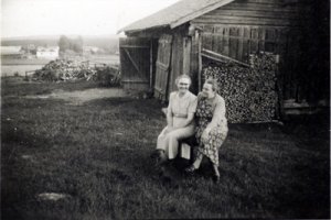

Enligt din profil äger du ett makroobjektiv. Då är det bara att rigga upp stativet och fotografera av bilden i jämnt ljus. Med riktigt mjukt ljus försvinner veck och många fysiska skador.
Ett första prov, ser kanske inte allt för hopplöst ut.
    34.3 KB · Visningar: 280
Min Farmor och Mormor kanske skall sägas, jag "hittade" en hund en tax vid deras fötter som jag inte såg tidigare :)

Tack Peter
Bilden som ligger inlagd har jag faktiskt fotot av med kamera inte skannat, om den uppvisar brister i teknik och utförande så beror det nog på att jag besitter dessa... brister ;)
