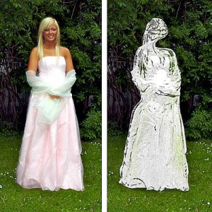

Hej.. jag håller på med att försöka få en bild på en kompis att bli som flytande metall typ som på Terminator filmerna,,,
Men får inte till det, jag har sökt efter guider, men hittar inte vad jag söker.

För att få den "flytande" effekten kan du prova "liquify" (på sv "gör flytande") i PS. Innan du använder den effekten måste texturen läggas på. Det kan du göra med t.ex. filtret "Chrome".
Roligt projekt! ska testa det någon gång.
Här är ett snabbt förskök. Den är gjord med Liquify och filtret Plastic Wrap med texturen Chrome.
    96.5 KB · Visningar: 371
ja, så är rätt bra.. det svåra är att få till det så man ser vem det är.. jag har försökt med filtren."Relief" "hitta konturer" mm innan ...
