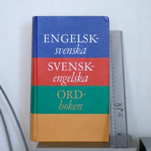

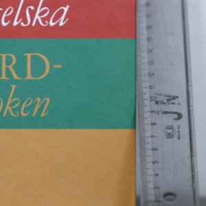

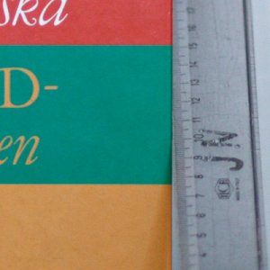

Det är ju lite vanskligt att se hur mycket linjalen lutar; 2-3 cm fel på linjalskalan verkar vara ungefär 1 cm skillnad i längdsled (fokuseringsavstånd). Om du använder fokuschart i Omars länk så får du skalfaktorn korrigerad för de 45 grader man då fotar i (och använd bra ljus så AF-sensorerna verkligen får chans att ställa skärpan rätt). Man måste vara rätt noggrann och dessutom upprepa mätningarna några gånger så man ser att det är snarlikt varje gång och inte ett slumpvis fel hit&dit. Lycka till! mvh/Kallemange78 skrev:
Tycker själv att det lutar åt 2-3cm back-fokus.
Har jag gjort nåt galet i testmetoden?
