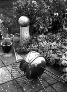

Har testat en rulle Fomapan 400 idag. Mina intryck:
* Håller känsligheten 400 ISO ganska bra.
* Verkar vara en film som är medelseparerande, alltså med en mera rak kurva. Har inte den uttänjning i skuggkontrasten som t.ex Tri-X har. Liknar nog mera Efke KB100 i tonalitét och separationsegenskaper.
* Photax normalframkallningstid 12 min i D76 1+1 verkar vara för lång. Jag fick alldeles för mörka och utplattade högdagrar samt något för täta negativ med för hög kontrast, trots att motiven hade normal/medel kontrast. Tror 10 min funkar bra.
* Kornigheten liknar Tri-X. Verkade dock något lite grövre och distinktare när jag tittade med kornskärpeluppen och negativet uppförstorat på avmaskningsramen. Satt i relation till att man bör korta framkallningstiden ett par minuter så tror jag filmerna är ganska likvärdiga vad gäller det.
Med reservation för att detta är den första och enda Fomafilm jag hanterat och att mina subjektiva intryck baseras enbart på denna enda film.
Bifogar en av bilderna från inscannat negativ. Märk de utplattade och utfrätta spets/högdagrarna som är resulatet av den allt för långa framkallningstiden.
    77.2 KB · Visningar: 378

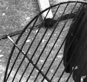

Och så en 100% croop av scanningen som jag skärpt med 0,3 radius i 100%.
    75.7 KB · Visningar: 380
