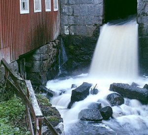

Men som Jörgen skriver så vill du få till ett soft vatten så gäller stativ lång slutartid och rätt ljusförhållanden.
Bilden nedan är tagen under en mulig dag och då kunde jag max få 1.6 sek. Vill du ha det mer softat så är det bara att ge sig ut i skymningen eller köpa ett gråfilter.

Ska flika in ett tips som motsäger lite de två ovanstående om lååååånga exponeringstider. De bilder jag själv tagit på strömmande vatten har vid allt för långa tider sett mjölkigt, plastigt och tråkigt ut. Tycker även att bilden ovan lite grand har den karaktären på vattnet, trots endast 1,6 sek, fast det beror också lite på hur passa snabbt vattnet strömmar och fotograferingsavstånd mm, Istället kan man prova ca ½ - 1 sek exponeringstid och för att få det mitt på ljusa dan kan gråfilter eller andra filter vara en lösning, om inte känsligheten räcker till. Då brukar vattnet se mycket mera levande ut. Min erfarenhet är att absolut inte mer än 1 sek för att få levande/strömmande intryck. Bildexempel på 1 sek, tror den hade blivit bättre på ½ för här strömmar det snabbt:

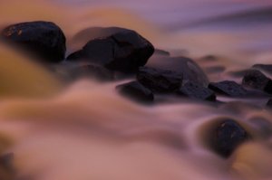

Stativ är viktigast och en bländare runt 32 för stort skärpedjup och långa slutartider. Om du inte har möjlighet att använda ND filter kan du fota när det är mörkt.
Jag var ute och fotade vatten igår och jag blev rätt nöjd med bildserien. Här är ett exempel på hur det kan bli med ca 30s slutartid. (ignorera sensordammet)

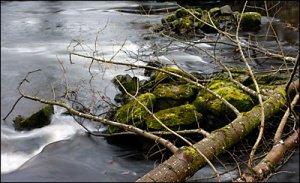

Jag kan inte hitta några av mina misslyckade tidigare försök. Men jag har kvar ett antal foton från Tännforsen från i somras. 400 px tillåter bara ett litet utsnitt, men jag är mer nöjd med dessa. 1/200 användes för detta forsande vatten. Ska lägga ut hela bilden på fotosidan för att kanske få veta om man får en vision av fors. Tack för era förslag. Jag ska spara dem för vidare experiment i sommar

Sonnaren
Ja, den här bilden ger ju ingen vision av att stenarna ligger i vatten som rör sig, snarare verkar de ha hamnat i välling med en tillsats av gelatin. Det är väl en smaksak om man gillar det här eller ej,det har jag inga synpunkter på mer än att det är ett manér, en modesak, på samma sätt som man för ett par år sedan skulle vertikalpanorera vid fotograferandet av trädstammar.Cavello skrev:
