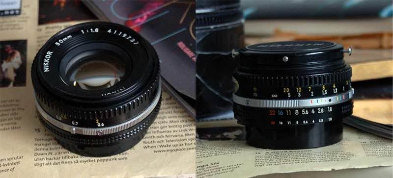

Sitter här och har just köpt en Nikon D50 på annons. Har ett gammalt Nikon-objektiv som jag fått från min far som jag inte riktigt har modet att sätta på kameran då jag inte vet hurvida det kommer funka.
Här är objektivet: http://i123.photobucket.com/albums/o297/slaskne/objektiv.jpg?t=1197371062

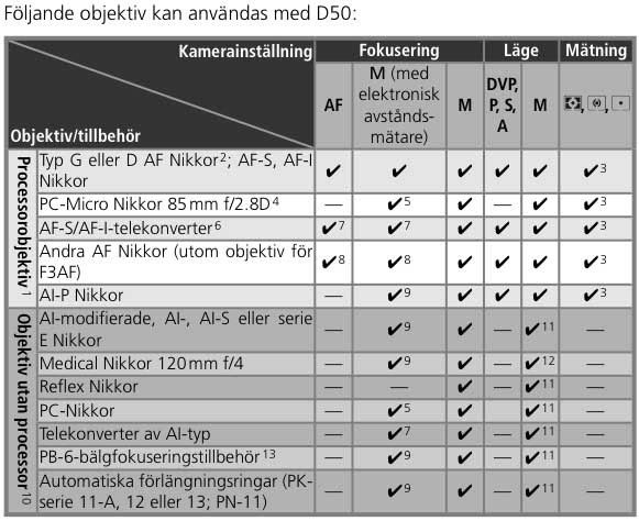

Och den här infon får man från manualen till kameran: http://i123.photobucket.com/albums/o297/slaskne/franD50manual.jpg?t=1197371103
Kommer det funka? Var i tabellen från instruktionsboken kan man finna det som gäller det aktuella objektivet?

Det enklaste i fall som dessa är nog att slå upp exakt vad det är för objektiv. Det gör du här, med hjälp av serienumret och 50/1.8:
http://www.photosynthesis.co.nz/nikon/serialno.html
Där ser du (om jag inte läser fel i hastigheten) att det är ett objektiv av typen Ai-S(*). Sen slår du upp tabellen i handboken, vilken säger att det fungerar, fast utan AF och utan exponeringsmätning.
Detta är inte så förfärligt som det låter dock. Fokusera gör du själv och får hjälp av den gröna fokusindikatorn. Exponera gör du enklast med hjälp av histogrammet. Lätt som en plätt, men det tar litet längre tid. Mer av fotografering "as God intended". :)

Absolut
Funkar och bli inte avskräckt av att du måste kolla histogrammet.... det är när man gjort det ett par gånger inte speciellt annorlunda än att man innan automatiken kollade ljusmätaren... dessutom ett utmärkt sätt att lära sig hantera skärpedjup (dvs djupet i skärpan som beror av vilken bländare du väljer).
Kör på!
/jon
Nu har jag satt på det och det funkar prima. Bortsett från AF och ljusmätningen då. Tack för svaren!
