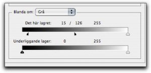

PluttSkydiver skrev:Om man har ett lager och sen vill jag göra mörka partier tranparent. Då menar jag att svarta blir helt transparent och mörka halvtransparent och ljusa inte transparent alls.
Om det är ett vanligt lager kan du dubbelklicka på lagret i lagerpaletten till höger om namnet. Då öppnas dialogrutan lagerstil. Då kan du dra i triangeln till vänster till dess att bilden blivit genomskinlig i de parter som du vill göra helt genomskinliga. Håll sedan ner alt-tangenten och fortsätt att dra i triangeln. Då delar den sig i två delar och du kan få partier delvis genomskinliga.
Stefan

Det är bredden mellan triangelhalvorna som avgör det. Ju bredare du har mellan dem, desto mjukare blir det. Eftersom du inte använder en mask utan arbetar direkt med pixlarna kan du inte manipulera med gaussisk oskärpa.
Ett annat alternativ är ju att göra en så kallad luminiscensmask. Gå in i kanalpaletten och klicka på RGB med kommando/control-tangenten nedtryckt. Gå sedan till lagerpaletten och klicka på knappen Lägg till lagermask.
Är den inte aktiv beror det antagligen på att din bild inte har ett lager utan bara ett bakgrundslager. Dubbelklicka i så fall på lagret och döp lagret till ett lämpligt namn. Sedan kan du klicka på denna knapp.
Du får då en mask som är en exakt gråskalekopia av bilden. Tycker du att den döljer/visar för mycket kan du ändra maskens utseende med t ex Nivåer. Sedan kan du ev behöva blurra den med Gaussisk oskärpa.
