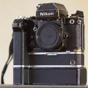

Nikon F2
Stridsvagnen nummer ett heter Nikon F2. Välj Nikon F2 A för ljusmätning med Ai-objektiv.
    40.2 KB · Visningar: 366
