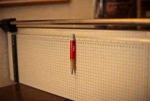

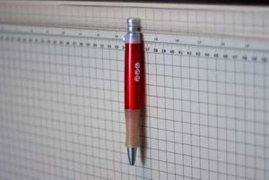

Nu har jag lagt upp två bilder tagna med objektiv med 50 mm brännvidd.
Bägge bilderna är tagna från samma avstånd med samma bländare (1,8) och i RAW.
Bilderna har förmiskats till 17x25,5 cm i 200 dpi och justerats med Auto-VB i ACR. De har INTE beskurits.
De visar skillnaden mellan fullformat(5D) och MFT (GH1)på samma brännvidd.
Resultatet hittar du i större format här:
http://picasaweb.google.com/JofotoE...?authkey=Gv1sRgCLjO4umdxImzBw&feat=directlink
    10.5 KB · Visningar: 500
    9.1 KB · Visningar: 502
