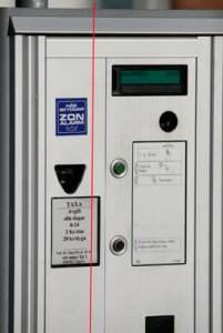

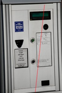

Gjorde ett litet test med min glugg och en kompis 70-200/2.8L, bägge på bländare 4.
Jag har i bägge bilderna markerat hur skärpeplanet går. I bägge fallen fokuserade jag på den vertikala skarven bredvid knapparna.
Först min kompis glugg:

Visst löper mitt skärpeplan skumt? Förutom att fokus hamnat bakom min fokusering.
Vad kan sånt bero på? Har inte UV-filtret på längre.
Något av linselementen kan vara felmonterat kanske. Se till exmpel Ken Rockwell som fick ett dåligt ex till test:
http://www.kenrockwell.com/canon/lenses/70-200mm-f4.htm
The sample I was loaned needs to visit a service facility. It is out of alignment, so the entire left side is blurry at large apertures when tested. Therefore I'll skip my usual details until I get another sample.
Hmm, kan ju vara så. Undrar då om det alltid varit så eller om det blev det när Canon hade det inne för justering i höstas. Om jag inte minns fel gjorde de även rent det, vilket borde betyda isärplockning. Bäst att kolla några bilder från innan Canons pill.
