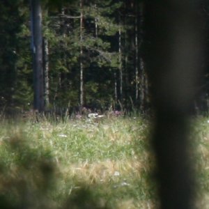

Jag har under en längre tid haft problem med mitt 70-200/4L. Jag tycker inte att jag får skarpa bilder och om jag får skarpa bilder så är det bara när motivet befinner sig i mitten av bilden. Bländar jag ner till 11 eller så, så funkar det fint men inte på större bländaröppningar.
Jag upplever det som att skärpeplanet (i den mån det ens finns) löper lite snett genom bilden och inte parallellt med "filmplanet", dvs sensorn.

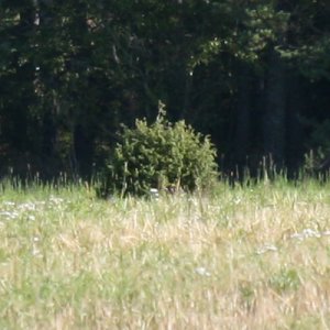

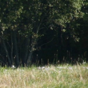

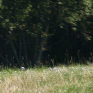

Jag gjorde lite tester idag mot min kompis 70-200/4L IS som funkar skitbra. Första bilderna är bildcentrum. 100% crop, ingen skärpa pålagd. Bländare 4, 200m avstånd till motivet kanske 3-400m. I alla jämförelser ligger mitt objektiv först, IS-objektivet under.
