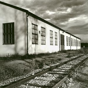

Analog "mörkrums"-HDR!
Hej! HDR är egentligen ingen ny teknik. Den bild jag visar nedan är gjord i mörkrum för ca 15 år sedan. Med vanlig analog teknik men med två olika negativ som grund. En exponering för himlen och en exponering för övriga bilden. Vid kopieringen belystes först bildens nederdel (med det rätt exponerade negativet för den delen) varvid endast mycket svag teckning i himlen kom fram. Sedan belystes enbart himlen med det andra negativet (där denna var rätt exponerad). Detta negativ var desutom preparerat med täckfärg över nederdelen så att bara himlen belyste fotopapperet. Exakt inpassning krävdes också för att inga ojämnheter skulle synas. Man kan även använda masker direkt på ramen men i detta fall funkade det bra med att enbart preparera negativet. I mörkrummet blir det givetvis omständigare och alla bilder kan inte samkopieras med flera negativ. Där är datorn överlägsen. Men själva principen med att sammanfoga flera negativ/filer med olika exponeringar i en och samma bild har funnits länge. Och att det funkar även i mörkrummet med vissa bilder utan att blir allt för svårt tycker jag är kul.

Kanonsnygg bild Nils!
Det är väl inte lika många som har/hade tålamodet och noggrannheten att göra sådana här bilder. Med digital teknik har det blivit så lätt att vi nästan översvämmas av HDR-bilder.
Tyvärr medför den digitala enkelheten inte att man automatiskt använder effekterna förståndigt...
