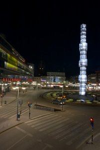

Minst 17 el 18 som lägsta brännvidd för 28 blir nästan för lite på en dslr tycker jag.
17 mm på en 300D. Taget från viadukten på Malmaskillnadsgatan/Malmtorgsgatan korsandes Hamngatan nu i kväll.
    24.7 KB · Visningar: 490

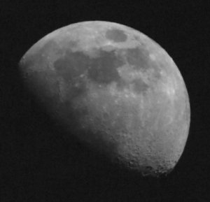

Släpa med sig? Man stannar på ett ställe avbildar detaljerna i omgivningarna en bra bit bort. När resmålen på jorden är avbildade kan man dra vidare utan att flytta på sig. MEd ett schysst tele är spar man pengar på resor. Till detta resmål behöver jag nu inte åka tack vare mitt tele....;-)
    21.6 KB · Visningar: 460
