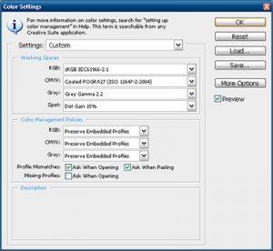

Färginställningarna finns i Edit-menyn om det är dem du letar efter. Heter logiskt nog Color Settings i engelsk version. Ctrl+Shift+K är väl kortkommandot.

Nej, knappast. Det finns dock ett antal färdiga varianter i menyn upptill, antalet varierar med om du har More Option framme eller inte.
Däremot kanske du fick med en .icc eller .icm-profil som du kan associera med skärmen i Windows (om du nu kör det och inte MacOS). Det bästa är dock att köra en kalibrering så att du får en riktig profil efter just din skärm. Photoshop visar bilden efter vilken profil som är standard/default för din skärm om du har färghanteringen påslagen. Om du har en dålig eller trasig profil är det risk för problem.
Vad gäller själva inställningarna så beror det lite på vad du vill ha. Jag kör som nedan men ibland byter jag till AdobeRGB istället för sRGB om jag så önskar. Det betyder ju inte att det precis passar dig dock.
Kolla också så att du inte har Proof Colors påslaget under View-menyn.

Låter som om du har en korrupt skärmprofil. Så en ominstallation skulle inte lösa problemet.
