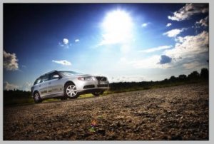

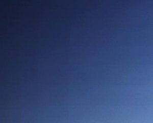

Hej, när jag tonar in korrigeringslager så blir det randigt. Se biogad bild.
Jag plåtar med en canon 1d markIII - har det med saken att göra?
Jag vill ibland kunna kopiera en bild hårt, detta inträffar då.
Finns det sätt att slippa detta? Alternativa blandningslägen?
Tack för info // Johan Övre bilden är ett utsnitt i 100% från den undre.

Testa att lägga till lite brus i lagermasken 1-2%, det borde hjälpa, se till att du har monocromatic ibockad.

Du har vinjetterat hårt och allmänt så kan hård bearbetning/framtagning av färg från färgfattiga områden bli sådär ungefär. Har du testat NoiseNinja e.dyl brusreducering på valda delar? Det borde göra det betydligt bättre.
Edit: det är svårt att veta vad du gjort, men tittar man på cropen (jag antar en 100%) så kan man se ca 7x8 tydliga färgnivåer som sannolikt kommit fram vid någon av bearbetningarna. RAW hjälper om du inte redan kört det, utan ursprungsbild är det svårt säga så mkt mer.
yes bilden är hårt dragen. Att färger spricker etc räknar jag med och kan leva med. Det som är min irritation (om ni tittar noga) så är det hur PS inte klarar av att göra jämna övertoningar utan istället för linjär övertoning så blir den stegvis.
Extra tydligt på cropen som innehåller både horisontella och vertikala "toningsgränser" i form av fält/linjer. Dessa kommer från en vinjettering med hjälp av markeringsverktyg på 250px ludd (vertikala linjerna)
Och en övertoning som startar i topp o ebbar ut mot botten (horisontala linjer)

Gör som "rosse" föreslog, lägg på lite brus i toningen så försvinner problemet. Om du mäter innan så ser du att det är, trots att det ser randigt ut, bara ett stegs skillnad i nån av RGB-kanalerna. Det syns inte om bilden innehåller lite brus.
Nå, vad svarar du på Långströms fråga? Ifall du hade 8-bit prova gärna med 16 istället och berätta om det gör nån skillnad.
