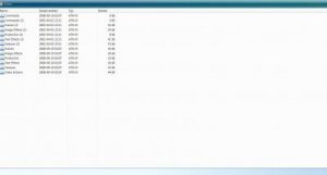

dit hittade jag men när jag ska loada dom så är mappen tom =/
men går jag in via min dator till den mappen så är det dels dom actions som låg där redan och sedan dom jag klistrat in ifrån PS7
tog print på hur det ser ut i mappen när man ser dom.
    6.4 KB · Visningar: 289
Då är det förmodligen två olika mappar. Kola att sökvägen är likadan till bägge.Dvs när du ska öppna dem i Actionspanelen , kolla att det är samma mapp du verkligen tittar i.
