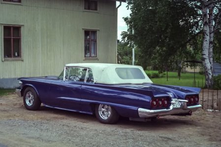

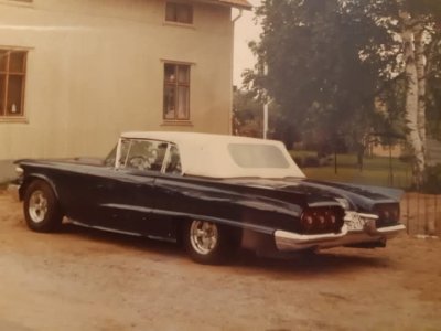

Det blir ofta stor skillnad på ett skannat negativ jämfört med en blekt papperskopia.
Inte det bästa exemplet men papperskopian är ju inte så vacker längre.
Visa bilaga 177459
Visa bilaga 177460
Märkligare än färgerna är hur mycket mer detaljer det är i det skannade negget! Husväggen ser ju helt klart ut som puts på den gamla papperskopian. På den skannade bilden ser men ju att det är träpanel.
Jag har alltid upplevt att man får mer detaljer från negativ än från papper även på färska papperskopior. I detta fallet ser färgerna väldigt hårt åtgångna ut på papperskopian, så jag antar att tidens tand även fått med sig många detaljer från den.
