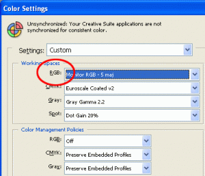

När du säger att du väljer XXX som bildskärmsprofil, menar du denna inställning?
Då gör du ”fel”.

– Hej Mikael! Nej, det där är i photoshop, där har jag Adobe RGB (europress nånting) valt och alltid haft. Det är i systeminställningar för skärmen jag har en kalibrerad fil vald som bildskärmsprofil men då blir det knas, väljer jag Adobe RGB även där så verkar det funka som jag vill, men det kan bli fel då kanske.
Har du gjort en skärmprofil för din skärm, till exempel med Adobe Gamma? Du har då berättat för Photoshop vilka egenskaper din skärm har. Bilden konverteras då från din arbetsfärgrymd till din skärmprofil när den visas på skärmen. Om du anger en felaktigt profil, en som inte beskriver din skärms egenskaper, då blir det fel.
Du hittar Adobe Gamma i kontrollpanelen om du använder Windows, Skärmkalibrering i Systeminställningar -> Bildskärm.
