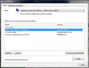

Kolla sedan att filen inte är aktiv, öppna kontrollpanelen och leta rätt på färghantering, åtminstone här, denna maskinen går med Vista, så tycker jag det är enklare och snabbare att
markera någon bild > högerkl > skriv ut > alternativ > färghantering.
Välj sedan skärmen, är profilen kvar så visas den där, ev
...Markera > ta bort.
I exemplet här så är tillverkarens profil "Samsung - ........."
Den här sidan väljer filer från mappen
"C:\Windows\System32\spool\drivers\color" troligtvis samma i XP
och vad du gör i kontrollpanelsföntret raderar inga filer utan ändrar bara
urvalet och vilken som är aktiv.
På det här viset så kan man ju ha olika profiler för olika tillfällen, eller för olika papper om det gäller skrivaren. Var med på att detta val gäller i första hand bara för systemets egna program, PS har sin egen valdialog, Gimp likaså osv.
