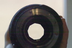

hur ser en trasig bländare ut?
victor.j
ska bländaren verkligen synas så här på full öppning (2,8) ? objektivet i fråga är ett NIkon 80-200 ED 2,8, uppskattar snabba svar då jag har köpt det precis (men vill såklart lämmna tillbaka det om det är sönder.
    24.3 KB · Visningar: 786
Det beror på vilken brännvidd gluggen är ställd på.
Ställ den på 200mm så ska bländaren vara lite större än sådär.
Är det något fel på gluggen?
en trasig bländare skulle nämligen göra den oanvändbar.
det kvittar vilken brännvidd man har det på, bländaren är fortfarande "taggig", ska den vara så?.. i ögvirgt funkar objektivet fint.
Ja, bländaren är inte helt rund utan är lite kantig...
Det är helt normalt.
Jag trode du menade att den var för liten.
Nej du skall inte se bländarlamellerna på full öppning.
Jag blev lite skeptisk av dom svar du fått så jag kollade på min 80-200, och på bländare 2.8 syns inte bländarlamellerna.
Så där ser min ut på bländare 4.
/kent.
nej på 2,8 skall inte bländaren synas
den skall vara helt öppen, inget av
lamellerna skall synas om det gör så
är det fel
Bländaren är väl beroende av brännvidden också.
Bländaren ska vara 28,6mm i diameter på bränvidden 80mm
vid 200mm ska den vara 71,4mm
bländarens diameter räknar man ut genom brännvidden/bländartalet.
Bländarens diameter varierar alltså med olika brännvidder på objektivet.
Enda läget där bländaren kan kan vara helt ihopfälld är vid 200mm.

Viktor! Det verkar som att de flesta här är överens om att det är något konstigt med ditt objektiv. Vad händer när du vrider på bländarringen? Är det någon skillnad på f/4 och f/2,8?

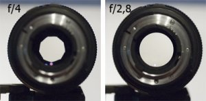

Så här ser min 80-200 ut, det verkar som om din fastnat på bländare 4. Min bländare är helt rund vid 2,8 och ändrar sig inte vid zoomning (det ser bara så ut om man tittar framifrån).
/Göran
