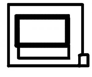

Jag har aldrig använt PS för att rita eller göra geometriska figurer.
Nu skulle jag försöka göra två rektanglar, som ej ska vara fyllda. Men PS är så sjukt ologiskt för såna saker, så jag fattar fasiken inte hur jag ska göra. Hur jag än gör blir det antingen en fylld rektangel, eller en ickefylld oskarp rektangel i fel färg (ej förgrundsfärgen, ej skarpa linjer).
Kan någon snälla tala om hur sjuttsingen jag bara får in en enkel rektangel som inte är fylld men som har solida linjer i den färg jag väljer?

En rektangel utan fyllning men med ramlinje? Skapa rektangeln med rektangelverktyget, dubbelklicka på vektormasken i lagerpaletten, dra ner fyllningsopaciteten till 0, bocka för "ramlinje" i vänsterspalten och välj färg samt övriga egenskaper för ramlinjen.
Sten: Som i andra exemplet :) Det löste sig med Andreas beskrivning, tack!! :)
