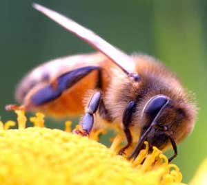

10D och Sigma 105
Jag är mycket nöjd med min 105:a.
Bilden är kraftigt förminskad för att kunna visas här...
