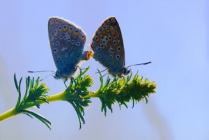

att fota fjärilar och andra insekter med ett 60mm går ju, men just fjärilar, om du vill fånga såna objekt.. då skulle jag nog tänka till på ett längre..
Men annars tror jag du blir helnöjd med 60mm..

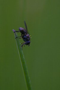

Nedan bilder tagna med Canon 20D + EF-S 60mm Macro, fungerar utmärkt på en 350D
