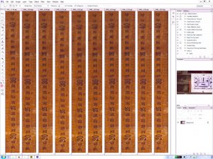

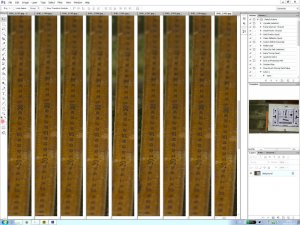

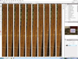

Tio exponeringar med ändrad fokus mellan varje, de fem första framför och de fem sista bakom. Fokus skall ligga vid 30, så ung. 4-5cm fel på 10 meters avstånd och 400mm, inte mycket men ändå praktiskt synbart.
    122.3 KB · Visningar: 67
