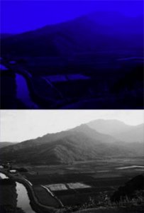

När du tittar i kanalerna gör du det för att se mängden färg.
Det visas bäst i gråskala.
Att titta på kanalen i en färg ger inget mervärde, du får inte mer eller bättre information om färgmängden.
Titta på bilden nedan där jag tittar på den blå kanalen, överst har jag slagit på visning i kanalerna med färg (under förinställningar), undre bilden är normalvisningen.
Jag vill nog påstå att det är lättare att se färmängden (och att bedöma brus mm) i den gråskalevisningen.
