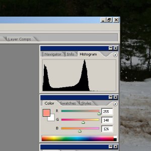

Nu har jag lagt ut två bilder på min sida under albumet motocross.
De två sista.
De är inte underexponerde och jag körde på ISO400.
Ser ni att det inte är stuns i dem eller är det bara jag/min dator?
M.V.H Digitalbrus.
Dels är det mulet. Blir inga bra färger då.
Sen luras nog kameran av snön som är vit och exponerar efter den. Kör manuell exponering.
Slutartiden är ju viktig för att få skarpa bilder och det kan vara svårt när det är mulet att få tillräckligt snabba tider. Ett ljusstarkare objektiv eller högre ISO är lösningen.
Jag tycker att det ser ut som att du ställt upp kontrasten alldeles för mycket. Mörka partier är ju alldeles igensotade samtidigt som snön är relativt bra exponerad. Mer färg hade ju inte skadat, men det går bra att göra efteråt.
Edit: Bilden med vurpan är ju helt klart ordentligt underexponerad.
Du hade kunnat exponera kanske två hela steg högre. Histogrammet avslöjar den extrema kontrasten också.

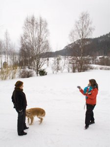

30 sekunder i PS... Har dragit upp ljuset med "levels" och "shadow/hilight". Hoppas du inte misstycker att jag lånade bilden.
Edit: Lösningen:
-Dra NER kontrasten i kameran.
-Dra eventuellt upp färgen.
-Exponeringskompensera upp emot +2 hela steg.
-Håll koll på histogrammet när du är ute och fotar. Exponeringskompensation kan man få mecka med ganska mycket. Du ska helst "exponera åt höger", utan att bränna ut något.
    95.5 KB · Visningar: 664

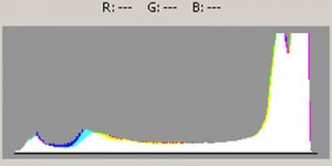

Här är min metod för att få perfekta snöbilder:
1. Ställ kameran på P. Ta en bild med bara snö i. Snön måste vara belyst av samma ljus som det du ska ta kort på.
2. Tryck på "WB" bak på kameran. Välj "Egen", längst ner till höger, tryck "Set".
3. Gå ner två steg i menyn och välj "Egen VB", tryck "Set". Välj snöbilden (bör vara den som syns i displayen), tryck "Set". Nu blir snön neutralt vit på bilderna och histogrammet visar rätt inför nästa steg:
4. Ställ kameran på M, manuell exponering. Nu får man prova sig fram vilken exponering som blir bra. ISO400, f8, 1/250s funkade bra på Vasaloppet. Viktigt är att ta några bilder med mycket snö i och kolla på histogrammet. Snön bildar en stor puckel på histogrammet som ska ligga längst ut åt höger, se bild i nästa post.
5. Voilá! Så länge ljuset är detsamma blir bilderna bra exponerade. Börjar det skymma får man höja ISO/öppna bländaren/sänka slutartiden.
Nu finns det fortfarande detaljer kvar i snön, det kan se ännu vintrigare ut om man låter snön bränna ut lite (överexponering) och låter vitbalansen dra åt det blå hållet.
