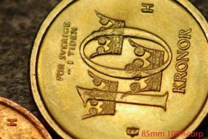

Jag har dåliga erfarenheter av 85/1,2 och 12 mm mellanring. Jag ville komma bara lite närmare och fortfarande ha extremt kort skärpedjup, men på stora bländare verkar det inte bli skarpt. Vet inte varför det skulle vara så men även om fokus ligger rätt blir det riktigt suddigt. Jag har en bild som illustrerar detta:
http://www.fotosidan.se/gallery/viewpic.htm/1276880.htm?set=mp
Men krämigare bakgrund får man leta efter!
Sedan är 85L inte bra som makro pga att minsta bländare är 16 och för riktigt makroarbete vill man ofta ha mindre bländare. Jag har kört med långa utdrag (12+25+36mm mellanringar) och EF 100/2,0 med gott resultat. Den går iaf upp till 22.
Lycka till!
/Fredrik
