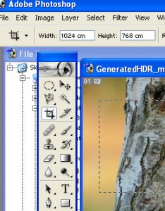

Eftersom jag blir lite förvirrad när jag läser råden du fått så berättar jag hur jag gör.
1. Välj cropverktyget. I rutorna (som i min version hamnar längst upp. se bild) kan man bara ange (måtten i cm (ps 7,0). Ska du ha en bild i exakt 450x300 pixlar väljer du 45x30 cm i dessa rutor (går lika bra med 4,5x3,0) Beskär nu bilden. (den tredje rutan med upplösning ska inte vara ifylld)
2 Gå in i image-size och skriv in pixeldimensionerna t.ex 450 - det andra måttet blir då 300 eftersom du beskurit bilden i rätt höjd-längd förhållande . Rutan "behåll längd-höjd-dimensioner" ska vara ikryssad och inte avbockad.
3. Skärp upp bilden om den blivit lite suddig av förminskningen.
Lätt som en plätt!
