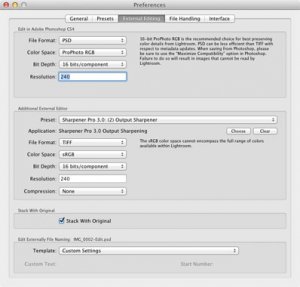

Är totalt nybörjare på LR, kan man efter redigeringen i PSE komma tillbaka med filen till LR för fortsatt redigering eller i alla fall slutgiltlig konfiguration, eller är det så att har man lämnat LR så är det ingen återvända tillbaka med bilden? Tex kloningsverktyget är ju ingen höjdare i LR kan man gör en snabb avstickare till PSE gör en kloning och fortsätta i LR? Gissar att svaret på det är nej eftersom man vid uthoppet inte tar med sig rawfilen ut annat format??

I Inställningar/Settings finns en flik "Externa Editing" där man ställer in egenskaper för hur det ska hanteras.
