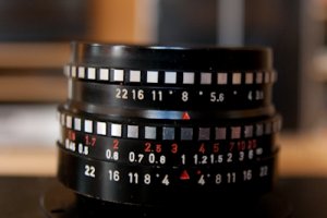

helt utan skyddsnät och känsla för prestige slänger jag ut en till fråga.
Jag har aldrig använt manuella objektiv så jag är ute på halt vatten nu.
Längst fram på objektivet sitter bländarringen, sen kommer fokusringen. Så långt allt väl men vad menas med bländarvärdena(?) längst in på objektivet?
//Magnus

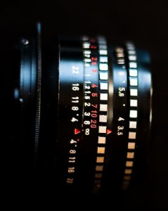

Hur ska jag läsa ut det då om det ser ut så här:
Bländare 8, fokus på 1 meter.
Är det skärpedjup mellan 8-markeringarna då? ~0.75 - ~1.5 meter?

Ja, det är rätt uppfattat. Enligt någon definition, som ju med de objektiven lär gälla om du använder film och kopierar till något inte alltför stort format.
